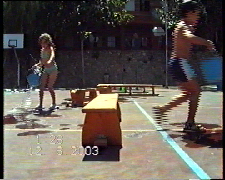

hola, gracias por las respuestas. parece q ya tengo claro cual es el problema, pero ahora no puedo subir una pic de algun traspaso mio. pero busque en google "video interlazado" y llegue a esta foto:
http://www.videoedicion.org/manuales...elazado(2).jpg
y es exactamente lo mismo que pasa con mis traspasos. ahora me gustaria saber como hacer para q la calidad del video traspasado sea filete, osea tal cual la original,pero ya q recien me estoy iniciando en esto me podrian explicar de que se trata lo de interlazado pero con un lenguaje no tan tecnico, para entender de forma simple como lo puedo solucionar.
gracias.....
elchorry is offline   Citar y responder

entonces tu video esta entrelazado (antes lo había escrito mal, pues estoy acostumbrado a ver el termino en ingles.)... esto es asi por la forma en que se proyecta la imagen en televisión...
mira encontré esta explicación, "yo me enredo al explicarlo". en el ejemplo ponen pal, pero para ntsc es lo mismo (funciona bajo la misma mecánica, solo son formatos con características de tamaño y fps distintas.. )
haca esta la fuente
"VIDEO ENTRELAZADO (PAL) - 25 frames por segundo
VIDEO DESENTRELAZADO (PAL) - 25 frames por segundo
(hasta aqui todo igual)
VE - Cada frame contiene 2 imagenes (entrelazadas)
VD - Cada frame contiene 1 sola imagen
(es decir que...)
VE - 50 MEDIAS imagenes DISTINTAS por segundo
VD - 25 imagenes por segundo
...osease...
1 imagen de video = 2 medias imagenes
La imagen en televisión, se forma por un barrido de proyeccion muy rapido en la pantalla, dibujando lineas horizontales. Pero para acelerar este barrido realmente hay dos barridos entrelazados, es decir que un barrido se encarga de las lineas 1,3,5,7,... y otro de las 2,4,6,8,...
El conjunto de estas lineas 1,2,3,4,5,6,7,8,... es un frame (25 por segundo)
Y el grupo 1,3,5,7... o el grupo 2,4,6,8... son campos que unidos forman el Frame.
...es decir que...
La television proyecta 50 imagenes distintas por segundo
El video desentrelazado proyecta 50 imagenes por segundo pero 25 imagenes distintas."
ahora, para solucionar eso y tener e video, tal cual lo filmaste, aplicas un filtro llamado deinterlace, con eso debería bastar...

Creo q el problema al que te refieres es que la imagen se ve como si las lineas estuviesen levemente corridas en el eje horizontal. Cuando la imagen es de formato distinto, osea que tiene distintos cuadros x segundo y ademas distinta cantidad de lineas (ej: pal vs ntsc) la imagen salta completamente y no se puede ver la imagen detenida o fija.
El problema de las lineas que se corren hacia los lados y que se delata en los paneos o movimientos horizontales es un problema que ocurre con muy baja frecuencia y tiene que ver con como se graba la cinta, es un problema de los campos y generalmente ocurre en ciertas tomas cuando la cinta no corre en sincronia con el cabezal. Asi que si te ocurre siempre puede que el sistema de engranajes de la cinta este malo o sucio, tendrias que llevarla a un servicio tecnico.
Y si no es ninguna de las anteriores anda y prueba capturando en otro computador, asi descartas altiro el compu, talvez la camara esta impecable.
