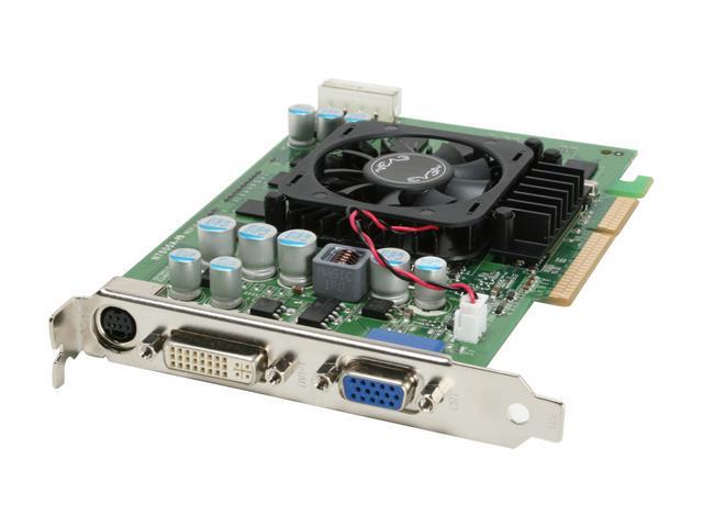

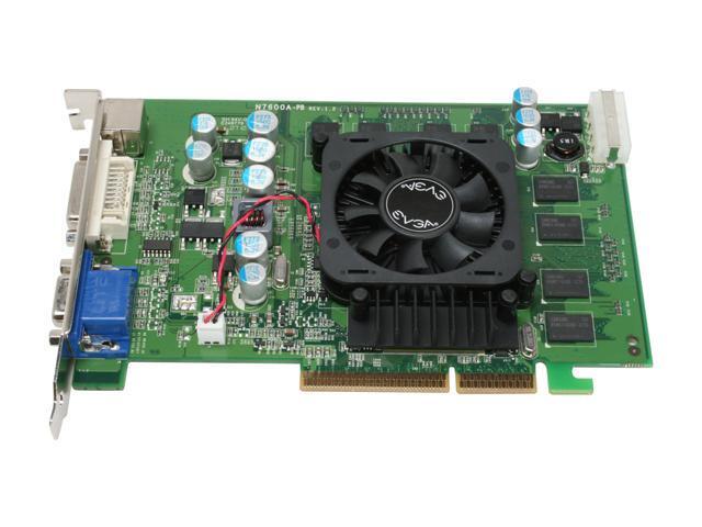

Hola a todos!. Tengo un pequeño problemita y tal vez uds. tengan la solución. Esta semana me llego de Estados Unidos una GEFORCE 7600GT SUPERCLOCKED AGP 8X 512MB DDR2 Marca EVGA‏. Segun he leido es la ultima y mas poderosa tarjeta GEFORCE AGP8X de NVIDIA que salio al mercado. Pues bien, Se la coloque a mi modesto PC que es una Pentium4 de 2.8Ghz, con una motherboard Intel D865PERL, 1 Gb de RAM (DDR400). El problema comenzo cuando pude observar que la tarjeta en modo normal se mantiene a una temperatura de 62ºC y al jugar HL2: Episode Two (2007) la temperatura sube caoticamente a 100ºC, y si que se pone muy caliente, lo comprobé tocando la parte superior del disipador. Estoy utilizando el SpeedFan y el nVidia NvTempLogger 3.37 para monitorear la temperatura. Las causas del problema podrian ser: defecto en la tarjeta de video; incompatibilidad entre la tarjeta de video y la motherboard; el efecto cuello de botella entre la tarjeta y la motherboard, etc. Estoy tratando de encontrar la raiz del problema pero necesito algo de ayuda

Amigos, creo que la temperatura al jugar, osea 100ºC es real ya que la parte superior del disipador se calienta demasiado, me imagino que el nucleo debe estar hirviendo.
No quisiera que la tarjeta tuviera un defecto de fabrica ya que no estoy seguro de como utilizar la garantia, creo que debo pagar el envio hasta la fabrica de EVGA en USA y esperar a ver si deciden repararla o enviarme otra, algo incomodo eh.
Estoy averiguando como regular la velocidad del ventilador con el rivaturner, ya que es un poco complicado pero creo que no es mucho lo que ayudaria.
Por otra parte estoy pensando en colocarle un Slot Cooler que me recomendaron que se coloca bajo la tarjeta, adjunto imagen de referencia. Pero el cooler puede bajar la temperatura de 100ºC a 50 ó 60º?

La solucion mas sencilla es poner un ventilador de 80mm en el disipador, si las temp bajan, bueno a comprar otro cooler ojala cn disipadores para memos.. y si te sobra un poco de plata compra una buena pasta disipadora.. no esas weas que trae, tipo chicle que cn el tiempo se quema y pega al chip..

ese es el cooler de la 7600gt.... WTF si la ati 9550 usaba uno parecido
la mugre de cooler con razon no me extraña ke se caliente de esa manera. Mas encima si es version OC peor todavia... lo bueno sera ke aplicaras "dedometro" para ver si realmenete esta a 100°, se siente demas te vas a dar cuenta altiro.
ahora is esta asi yo ke tu optaria por comprar un cooler pa esa vga si lo ayas necesario. kisas un zalman taria regueno.
