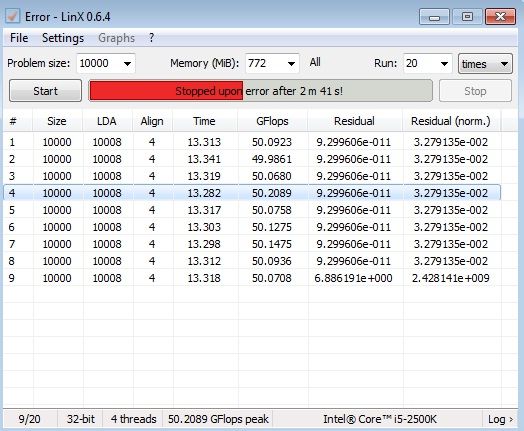

    Listoco men, me salto "Stopped upon error" a los 2:42 min...

    ---------- Post added at 00:39 ---------- Previous post was at 22:54 ----------
    ahora me dio el problema al minuto 1:10
    Ahora con 1.15
    Leí en una guía que dice que en 0.4 de diferencia con la ram esta perfecto?...
    ---------- Post added at 01:32 ---------- Previous post was at 00:39 ----------
    Ahora en 1.58 paso la prueba... Pero al apretar All y pasar la prueba me salto este error...

    en 1.14 al igual que 1.13 me salta esto...
    voy a seguir probando, 1.11... EDIT: fallo en 1.11...
    Te aviso me faltan 2 valores por probar...
    ---------- Post added at 14:59 ---------- Previous post was at 14:43 ----------
    Ya men probé todos los valores entre 1.2 - 1.4, el que estuvo mas estable hasta el final fue el 1.2 pero fallo al final de la prueba...
    Este es la imagen del 1.2...
    Voy a probar en 1.15 (Yellow en el manual lo leí) Te aviso enseguida...

    ahora que veo todas tus imagenes, veo que te da diferentes valores de gflops. La unica forma de que eso pase es que la velocidad del procesador este aumentada o suba y baje.
    Haz lo siguiente, desactiva el turbo boost del procesador y prueba nuevamente.
